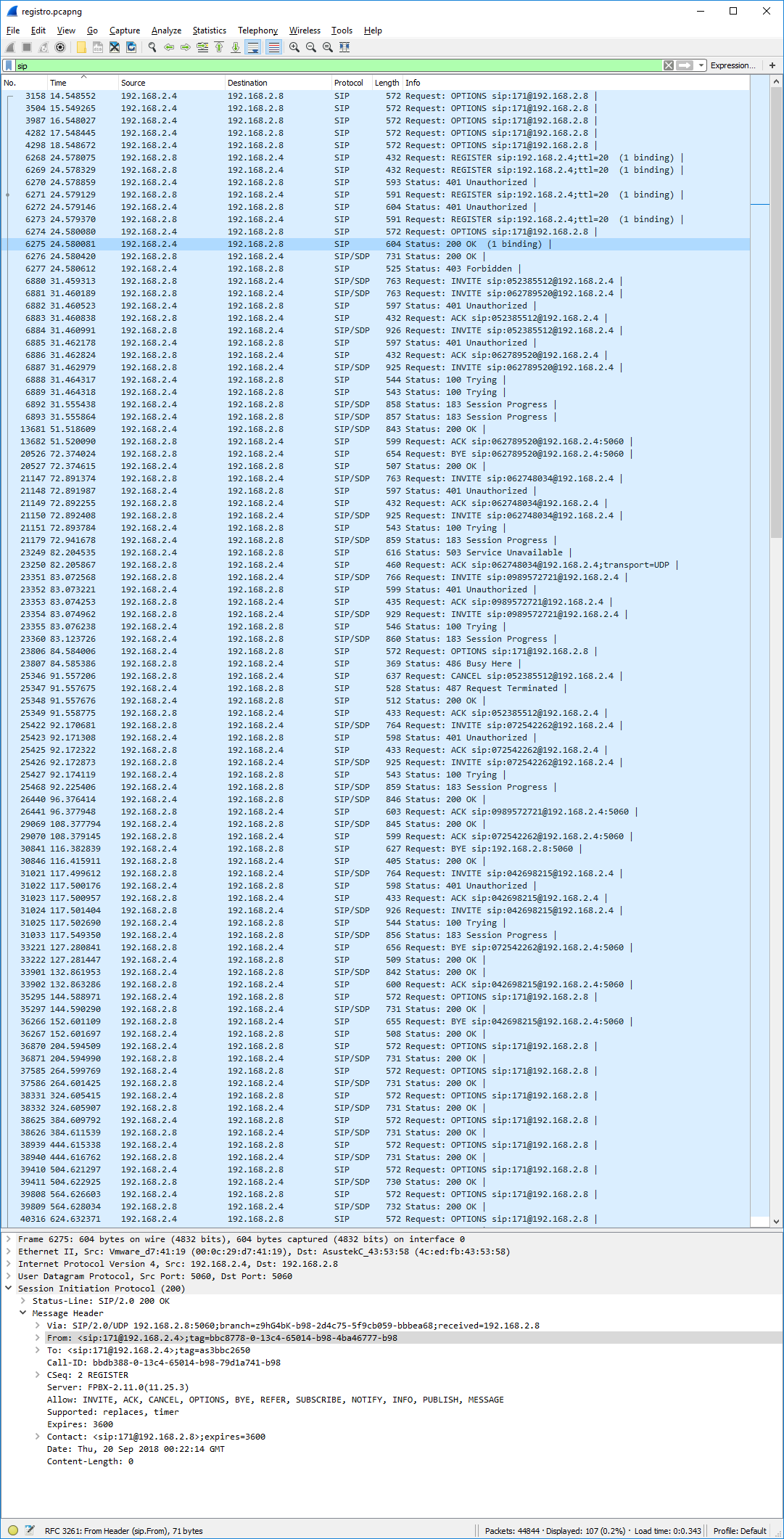

por favor su ayuda, al momento ya pude conectarme a mi teleférico central asterisco, pero la conexión solo la realizó con una extensión para realizar la prueba y todo dando gracias por el perfecto, ahora quiero otra extensión pero no me registra, él reiniciado el software dialogic para que registre las extensiones y nada.
adjunto la gente se da cuenta

0919_CallEvents.txt
registro.pcapng
